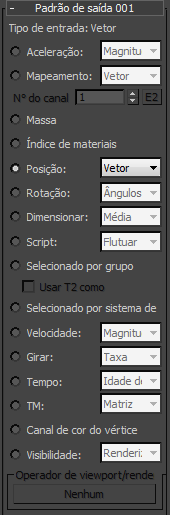

O suboperador Saída padrão transfere dados calculados para propriedades de partículas regulares. Para usá-lo, escolha um tipo de entrada e, em seguida, ligue um suboperador que emita o tipo de dados para o conector de entrada, no suboperador, na Vista de dados. Em seguida, a Saída padrão enviará os dados para o sistema de partículas ao qual o Operador/teste de dados pertence.
Interface
Tipo de entrada
Esse campo somente leitura exibe o tipo de dados que o suboperador aceita, determinado pelo tipo de dados escolhido. As escolhas são:
