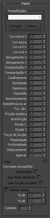

Interface
Grupo de predefinições
Predefinições
Define os parâmetros das propriedades do painel para a predefinição selecionada na lista suspensa. As predefinições estão incluídas no sistema ou que foram anteriormente salvo e carregado será exibida aqui. As predefinições têm a extensão de nome de arquivo .sti.
Carregar
Carrega predefinições de carga a partir de uma localização especificada em sua unidade de disco rígido. Clique nesse botão e navegue até o diretório com as predefinições para carregá-las nas Propriedades do tecido.
Salvar
Salve os parâmetros de Propriedades do tecido em um arquivo a ser carregado em um momento posterior. Por padrão, os arquivos de predefinição de tecido são salvos na pasta \tecido no diretório de instalação do 3ds Max.

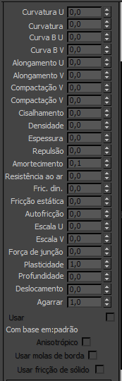

[Painel de propriedades]
Esses controles de propriedades são iguais aos encontrados no grupo Propriedades de tecido da caixa de diálogo Propriedades de objeto de tecido.
Manter a forma de grupo
Manter forma
Quando ativado, conserva a forma da malha com base nas configurações do % de curvatura e % de extensão (consulte em a seguir). Em uma operação normal, em que o tecido cria uma simulação, ele tenta "aplainar" o tecido.
Dobra %
Modula os ângulos de curvatura de destino para um valor entre 0,0 e os ângulos definidos pelo estado de destino. Um valor negativo inverte a ângulos. Intervalo=-100,0 a 100,0. Padrão=100,0.
% de esticar
Varia o destino esticar ângulos para um valor entre 0.0 e os ângulos definidos por estado destino. Um valor negativo inverte os ângulos. Intervalo=-100,0 a 100,0. Padrão=100,0.
Camada
Define a camada para o painel selecionado. Consulte o grupo Configurações de comportamento.
