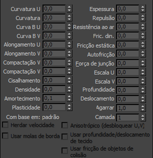

Propriedades do tecido
As Propriedades do tecido controlam como o objeto de tecido se comporta em uma simulação de Tecido.
A interface do 3ds Max oferece algumas maneiras diferentes para definir propriedades do tecido. A definição desses valores aqui na caixa de diálogo Propriedades do objeto para tecido os aplica ao objeto globalmente. Você também pode aplicar esses valores localmente no nível de subobjeto Grupo ou no nível de subobjeto Painel.
Se você ativar Usar propriedades do painel (consulte caixa de diálogo Propriedades do objeto (tecido)), o 3ds Max desativa as configurações globais neste grupo. Configurar propriedades localmente para painéis será útil principalmente quando você estiver modelando um vestuário de vários painéis criado pelo modificador Criador de vestuário.
É possível atribuir dois conjuntos de propriedades a um único objeto de tecido: Propriedade 1 e Propriedade 2. Se ambos os conjuntos forem atribuídos, você poderá usar o grupo Atribuição de propriedade para interpolar ou animar entre os conjuntos. Consulte também Opções de tecido de alto nível.

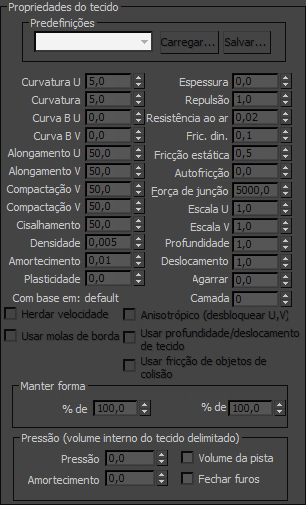

Interface
Predefinições de grupo
Define os parâmetros de Propriedades do tecido para a predefinição escolhida na lista suspensa. Todas as predefinições internas do sistema ou que tenham sido anteriormente salvas e carregadas serão mostradas aqui.
Carregar
Carrega predefinições da sua unidade de disco rígido. Clique nesse botão e então navegue até o diretório com suas predefinições para carregá-las em Propriedades do tecido. Predefinições têm a extensão de nome de arquivo .sti.
Salvar
Salva os parâmetros de Propriedades do tecido em um arquivo a ser carregado posteriormente. Por padrão, todos os arquivos predefinidos de Tecido são salvos em sua pasta \scenes\cloth.
Curvatura U/Curvatura V
Resistência à curvatura. Quanto maior for a definição desse valor, menos o tecido poderá se curvar. Um tecido de algodão pode se curvar com mais facilidade do que o couro e, portanto, um valor 15,0 para a Curvatura U e V pode ser bom para algodão, enquanto 50,0 funcionaria bem para couro.
Por padrão, os parâmetros de Curvatura U e Curvatura V estão bloqueados juntos de forma que a alteração de um define o outro com o mesmo valor. Só será possível definir valores diferentes para os dois quando Anisotrópico estiver desativada. Recomendamos que você só faça isso para objetos do Criador de vestuário.

Grupo Manter a forma
Essas configurações preserva a forma da malha com base nos valores de % de curvatura e % de esticar. Em operação normal, quando Cloth cria uma simulação, ele tenta "aplainar OUT" do tecido. Para permitir essas configurações, ative Usar estado de destino.
% de curvatura
Modula os ângulos de curvatura de destino para um valor entre 0,0 e os ângulos definidos pelo estado de destino. Um valor negativo inverte a ângulos. Intervalo=-100,0 a 100,0. Padrão=100,0.
% de esticar
Modula os ângulos de esticamento de destino para um valor entre 0,0 e os ângulos definidos pelo estado de destino. Faixa = 0.0 a 100,0. Padrão = 100.0.
Grupo Pressão
Um volume fechado de tecido (por exemplo, uma polimalha com base em uma esfera) pode se comportar com se estivesse cheio de gás.
Pressão
A pressão do gás que preenche a malha. Aumente esse valor para observar o efeito da pressão. Em pressões próximas a 100,0, o volume do tecido se comporta como um balão; valores menores reduzem a velocidade do efeito da gravidade. Padrão=0,0.
Amortecimento
Aumentar o valor de Amortecimento para reduzir a velocidade do efeito da força de pressão. Padrão=0,0.
Volume de trilha
Quando Volume de trilha estiver ativado, Pressão será alterado à medida que o volume do tecido for alterado. Isso modela o gás do mundo real, onde a compactação do volume aumenta a pressão e assim por diante. Padrão=desativado.
Quando Volume de trilha estiver ativado, o valor de Pressão definirá somente a pressão no início da simulação.
Fechar furos
Se houver furos na malha, ativar Fechar furos ajustará a pressão de forma que a malha se comporte como se os furos tivessem sido fechados. Padrão=desativado.
