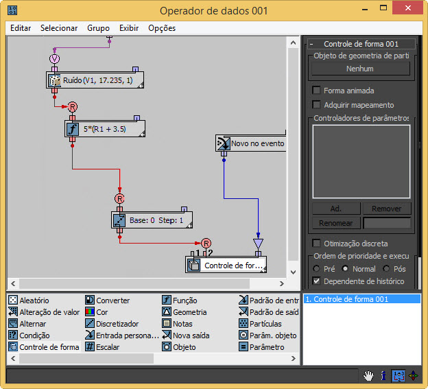

Data View (visualização de dados)
A visualização de dados serve como centro de comando para as ferramentas Advanced Data Manipulation (manipulação de dados avançados) em Particle Flow. A operação básica de visualização de dados é semelhante à Particle View (visualização de partícula): Começa a construir um fluxo de dados ao arrastar os suboperadores do Depot (depósito) na parte inferior da caixa de diálogo para a janela principal. Acesse os parâmetros do suboperador clicando nele, então seu desenvolvimento aparece no lado direito da caixa de diálogo. E você cria o fluxo, ou esquemático, conectando os suboperadores, arrastando entre o conector de saída de um e um conector de entrada ou filtro do conector de outro.
No entanto, nem todos os suboperadores precisam ser conectados fisicamente; também podem ser logicamente conectados por meio dos botões Channel, como o subo operador Particles Canal de Dados de Peso. Nestes casos, clique no botão e, a seguir, selecione o canal a partir da lista na caixa de diálogo Select Data Chanel que abre.

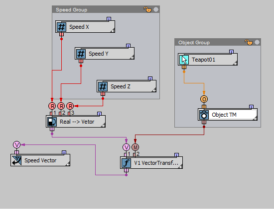

Suboperadores Wiring (Suboperadores de fiação)
Ao conectar os suboperadores, é importante manter os tipos de dados consistentes. Isto é, o tipo de dados de saída pelo suboperador "from" deve ser o mesmo que o tipo de entrada para o suboperador "to". Se os dois tipos de dados não são os mesmos, mas são potencialmente compatíveis, Data View coloca automaticamente um suboperador de conversão entre os dados ao ligar. Por exemplo, se você conectar um suboperador que efetua a saída de dados de vetor para uma que as entradas de dados reais, visualização de dados coloca um converter suboperador entre eles e define o vetor - > real. De mesma forma, ao conectar um suboperador que gera um tipo de dado que não é booleano para outra entrada de Filtro do suboperador, insere automaticamente uma condição do suboperador definida para o tipo de entrada entre os dois.
Nota: Quando dois operadores estão ligados juntos e você altera o tipo de dados de entrada ou de saída da fiação, o fio é excluído. Por exemplo, se a saída do suboperador do vetor estiver conectada a um suboperador de Padrão de Saída definido ao Vetor de Velocidade, e alterar a configuração de velocidade para Magnitude, a função Particle Flow remove o fio. Mesmo que você altere o tipo de dados de volta para a configuração anterior, o fio não é automaticamente restaurado; é necessário reconectar os suboperadores manualmente. Como alternativa, clique em Undo para restaurar a fiação.

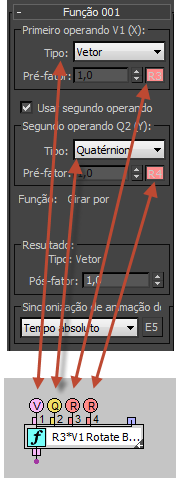

Data Inputs (Dados de entrada)
As entradas de dados aparecem na parte superior do suboperador, começando no lado esquerdo. Cada entrada é numerada para corresponder com o parâmetro correspondente em seu progresso, e possui duas indicações para o seu tipo de dados: uma letra e uma cor. Por exemplo, uma entrada para dados de vetor é violeta, e para dados de quatérnion é amarela. Para obter uma lista completa de tipos de dados e seus respectivos códigos de cor, consulte Data Type (Tipos de dados).
O suboperador com conectores de entrada (abaixo) e parâmetros relacionados (acima)

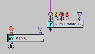

Filtrar entrada
Perto do canto superior direito de cada suboperador está o conector de entrada de filtro. Isso permite que você especifique um subconjunto de partículas para processar. A entrada de filtro aceita apenas dados booleanos, como indicado por sua cor azul. O uso da entrada é estritamente opcional; se você quiser que o suboperador processe todas as partículas no evento, não é necessário usá-lo. Se você quiser que o suboperador processe somente determinadas partículas, defina a condição e, a seguir, conecte à entrada do filtro. Por exemplo, é possível limitar o processamento de partículas dentro de uma determinada distância de partículas atuais, utilizando um suboperador de Partículas conectado a um suboperador de Condição; a seguir, você pode conectar a saída do suboperador da Condição para o suboperador que irá realizar o processamento.
Nota: se você posicionar o cursor do mouse sobre um conector de saída booleana do suboperador, um ícone de funil (um triângulo invertido) aparecerá temporariamente sobre cada conector de entrada do filtro, como mostrado na ilustração a seguir, para indicar que ele pode ser conectado para a saída booleana.

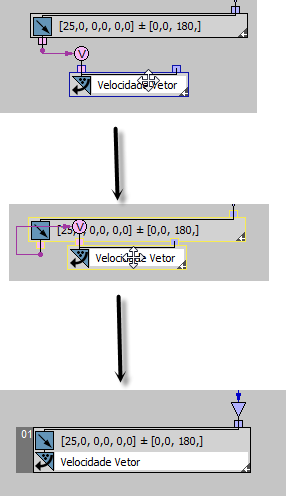

Os diagramas de dados em Data View (visualização de dados) podem se tornar rapidamente muito complexos. Para simplificar o fluxo visual, é possível combinar os suboperadores fisicamente em sólido blocos. Para fazer isso, basta arrastar um suboperador em cima de outro em que está conectado. Quando o contorno amarelo aparecerem torno de ambos os suboperadores, solte o botão do mouse para combiná-los em um bloco. Você pode remover um suboperador a partir de um bloco, arraste-o para fora do bloco; solte o botão do mouse quando o contorno amarelo desaparecer.
Parte superior: iniciar arrastando um suboperador em direção a um conectado.
Centro: quando o contorno amarelo aparecer, solte o botão do mouse para combiná-lo em um bloco.
Parte Inferior: o bloco tem uma aba à esquerda, que você pode usar para manipular.
Importante: Você pode combinar dois suboperadores em um bloco somente quando a saída de um é conectado à entrada do outro, e o último não tem outras entradas. De fato, isso significa que você pode conectar somente suboperadores de entrada única. Enquanto houver um fluxo de conexão única contínuo, é possível combinar qualquer número de suboperadores em um único grupo.

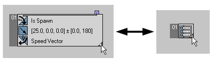

Cada suboperador e bloco tem uma pequena seta no seu canto inferior direito. Clicar nesta seta alterna o estado maximizado/minimizado do item. Se estiver maximizado, a seta aponta para a esquerda; se ele estiver minimizado, a seta aponta para a direita. Como com a combinação de suboperadores em blocos, minimizar ajuda a reduzir a quantidade de dados desnecessários na interface Data View.
Esquerda: Grupo maximizado; Direita: grupo minimizado
