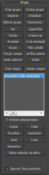

A implementação Subobjeto do grupo é usado para selecionar grupos de vértices e restringi-los às superfícies, objetos de colisão ou outros objetos de tecido.
Interface
[Botões de gerenciamento de Grupo]
- Criar grupo
- Cria um grupo de vértices selecionados. Selecione os vértices a serem incluídos no grupo e clique neste botão. Atribuir um nome ao grupo e, em seguida, aparecer na lista abaixo para atribuir a um objeto.
- Excluir grupo
- Exclui o grupo realçado na lista.
- Separar
- Remove qualquer restrição atribuída ao grupo e define-o novamente como não atribuído (isto é, sem qualquer restrição). Todas as propriedades individuais atribuídas a este grupo permanecerão em vigor.
- Inicializar
- As restrições que envolvem a anexação dos vértices a outro objeto (restrições em Nó, SimNode, Superfície e Tecidos) contêm informações sobre as posições relativas dos vértices do grupo em relação a outro objeto. Estas informações são criadas ao criar a restrição. Para regenerar essas informações, clique neste botão.
- Alterar grupo
- Permite modificar a seleção do vértice no grupo. Para usar, siga este procedimento:
- Escolha o grupo na lista.
- Altere a seleção de vértices.
- Clique em Alterar grupo.
- Renomear
- Renomeie o grupo realçado.

[Lista do grupo]
Mostra todos os grupos atuais. O número de vértices associados com o grupo realçado é mostrado abaixo da lista. Para atribuir, copiar, colar, excluir ou editar um grupo criado, em primeiro lugar realce o nome do grupo na lista.
