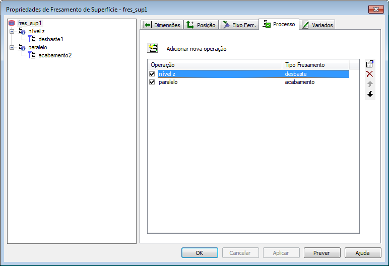

A guia Processo lista as operações incluídas para fresamento da figura na ordem em que ocorrem. Você pode remover operações desmarcando-as. Isso permite personalizar operações e então desativá-las para reduzir desordem na tela ao trabalhar em operações subsequentes.
Os botões apresentam as seguintes funções:
Nova operação
Selecione uma estratégia de usinagem:

Para maiores detalhes sobre essas opções, consulte visão geral sobre operações.
Mover item acima altera a ordem das operações na figura de fresamento movendo a operação selecionada acima uma posição na lista.
Mover item abaixo altera a ordem das operações na figura movendo a operação selecionada abaixo uma posição na lista.
Apagar remove uma operação da figura. Você pode desabilitar uma operação desfazendo a seleção dessa operação. A caixa de verificação, quando selecionada, inclui essa operação na figura.
