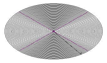

Percursos Espiral 2D fresam uma figura com um padrão de percursos offset. O padrão é obtido tomando a fronteira do bloco, a fronteira da figura ou a curva especificada na guia Bloco e aplicando offset a essa curva em direção ao centro da peça. O padrão pode ser cortado em direção ao centro da figura ou partindo do centro da figura.
Os passos intermediários são calculados em 2D. Para percursos em espiral que utilizam um passo lateral 3D, utilize uma técnica Espiral 3D. Para utilizar a fronteira do bloco, selecione Usar dimensões do bloco na guia Bloco. Isso resulta numa forma quadrada para os percursos.
Para calcular automaticamente a fronteira de silhueta das superfície da sua figura, selecione Usar dimensões da superfície da peça. Esse percurso imita a fronteira da figura.
Se desejar utilizar uma curva diferente para a forma do percurso, selecione Selecionar curvas para fronteiras na guia Bloco. As opções para utilização de uma curva são diferentes para fresamento espiral e outras técnicas.
