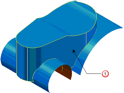

Superfície Selecionada

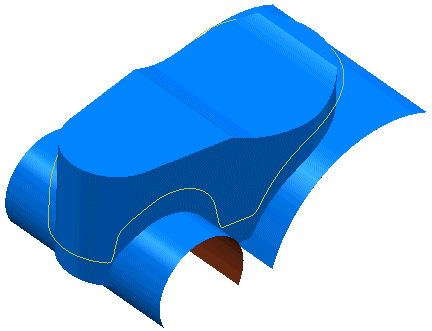

Utilize a guia Controle de superfície para determinar se o corte swarf ocorre:

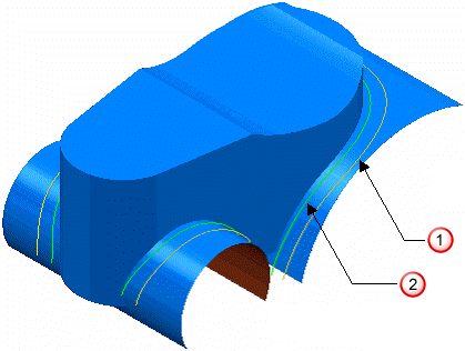

Na guiaFresamento você pode configurar:

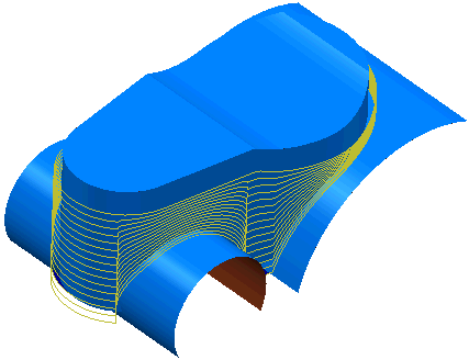

Utilizando S-metal excesso
Sem S-metal excesso
