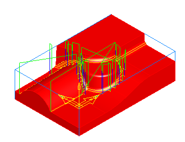

No exemplo abaixo, a região do canal é calculada automaticamente e o percurso paralelo é limitado a essa região.

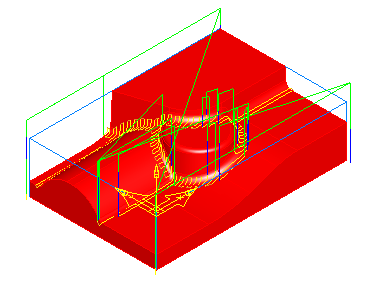

Para reusinagem paralela e nível Z, o diâmetro da ferramenta anterior é utilizado para calcular a região não cortada e o percurso é trimado por essa região como mostrado nas figuras abaixo.

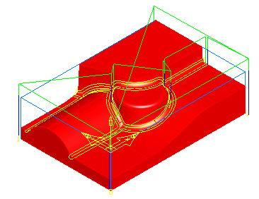

Para reusinagem 3D, a fronteira externa da região não cortada é automaticamente calculada a partir do diâmetro da ferramenta anterior. Um percurso é então criado, entrando em espiral a partir da fronteira. Reusinagem espiral 3D cria um percurso semelhante a reusinagem de canto, mas em alguns casos espiral 3D irá apresentar menos retrações.
