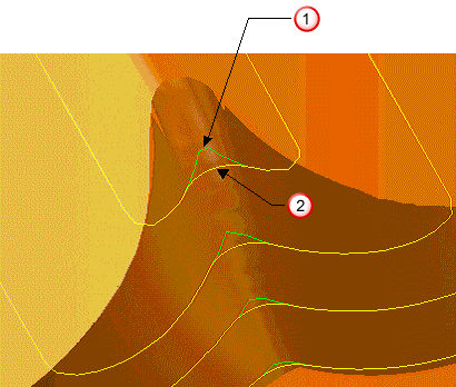

Camadas em nível Z (desbaste e acabamento) podem ter arco ajustado para evitar alterações repentinas de direção. Para desbaste Z, somente o percurso mais próximo da peça é arredondado. % Raio de canto define o raio inserido nos percursos.
O raio de arcos internos é definido como uma proporção do diâmetro da ferramenta. O valor padrão é 5% para um passo de acabamento e 0% para um passo de desbaste. Assim, para uma ferramenta de diâmetro 10 mm, o raio do arco é 0.5 mm. % Raio de canto pode apresentar um valor entre 0 e 100.
Ajuste de arco é de particular importância na usinagem em alta velocidade, pois elimina mudanças bruscas na direção da ferramenta.
 - Normal
 - Arco ajustado
