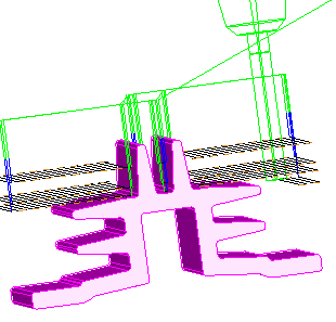

Com Reordenar desligado, cada nível Z é completamente desbastado antes de seguir para uma profundidade inferior.

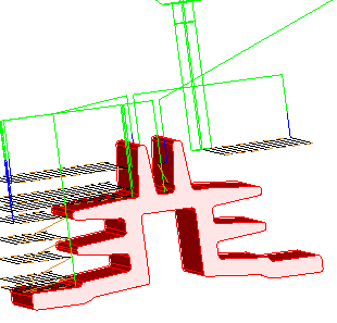

Com Reordenar ativo, caminhos são criados para usinar regiões verticais como mostrado abaixo.
