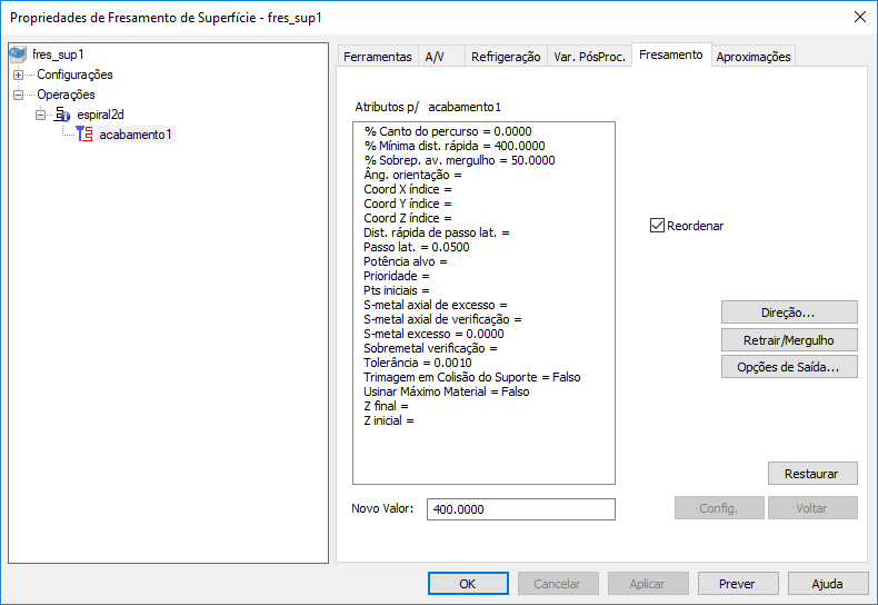

Novo Valor — Para alterar o valor de um atributo na lista, primeiro selecione o atributo e então insira o novo valor. Clique no botão Config. para salvar o novo valor.

Restaurar — Clique nesse botão para restaurar todos os atributos na guia aos seus valores padrão.
Retrair/Mergulho — Clique nesse botão para exibir o diálogo Retrair e Mergulhar.
Config. — Você precisa clicar no botão Config. para salvar um Novo Valor para o atributo selecionado.
Nota: Se você modificar o valor de um atributo numérico, o nome do atributo recebe como prefixo o símbolo * na lista de atributo após clicar em Config.

Voltar — Clique nesse botão para retornar o atributo selecionado para o valor padrão.
Nota: Caso você tenha alterado o valor de um atributo numérico, seu nome recebe como prefixo o símbolo * na lista.
