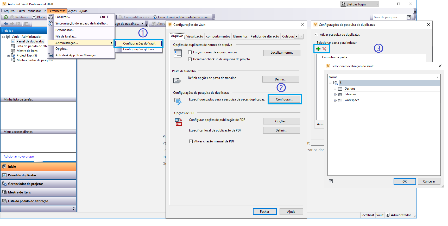

Configurar pastas no Cliente do Vault
Na caixa de diálogo Configurações do Vault, defina o intervalo de pesquisa. Especifique em que pastas as peças serão indexadas.
Só o administrador e o administrador de configuração têm permissão para definir as configurações de Pesquisa de duplicatas.
Clique aqui para saber mais.

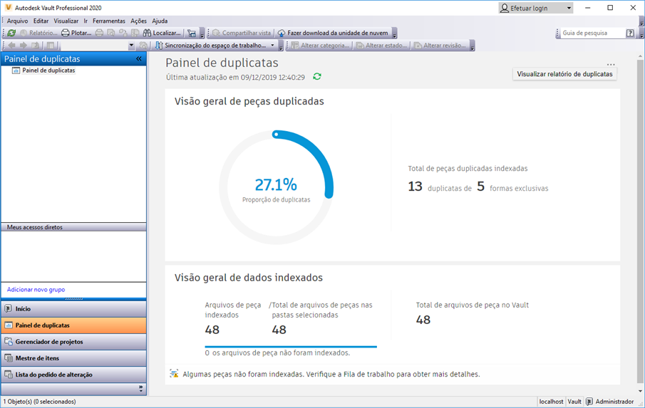

Visualizar painel com dados de peças duplicadas
Após a indexação dos arquivos, você poderá visualizar os dados no Painel de duplicatas. No cliente do Vault, clique em Painel de duplicatas. Você pode visualizar o relatório de peças duplicadas e exportá-lo para o formato Excel, PDF ou Word.

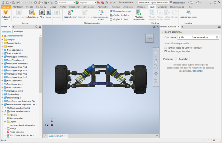

Pesquisar peças duplicadas no Inventor
  1. No Inventor, abra uma montagem e conecte-a a um Vault com o recurso Configurações da pesquisa de duplicatas ativado.
  2. Na guia Vault, clique no comando Localizar duplicatas.
  3. Selecione a geometria de entrada da pesquisa de duplicatas (peça, montagem e submontagem) e clique em Pesquisar. Também há opções para verificar o Centro de conteúdo e as peças liberadas durante a pesquisa.

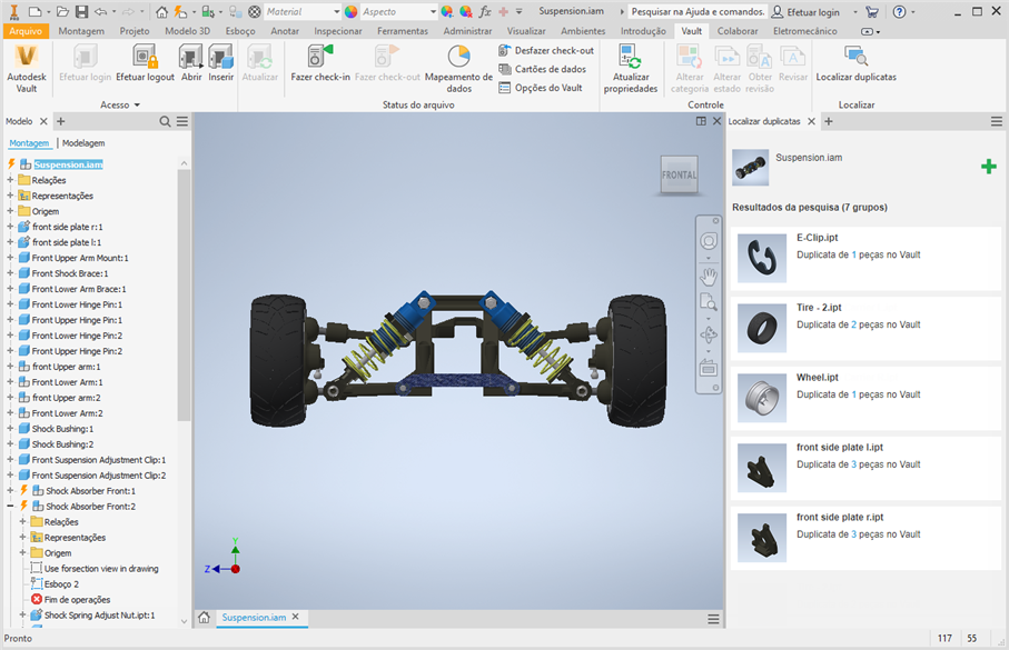

Visualizar resultados da pesquisa e substituir peças duplicadas
As duplicatas dos arquivos de peças contidos na montagem são exibidas no painel Localizar duplicatas. Quando você pesquisa em uma montagem, os grupos duplicados são exibidos primeiro. Clique no grupo para conferir os arquivos de peça duplicados no Vault.
Também é possível filtrar os resultados da pesquisa.
Para cada arquivo duplicado, você encontrará opções para substituir, inserir, abrir, mostrar detalhes e ir para o Vault.
