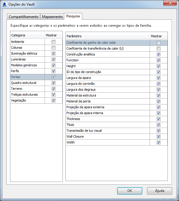

É possível controlar quais categorias e parâmetros são exibidos nas pesquisas no painel esquerdo da caixa de diálogo Carregar família definindo as configurações na guia Pesquisa da caixa de diálogo Opções do Vault.
    Por exemplo, você pode determinar os tipos de parâmetros que são exibidos para a categoria Portas e se deseja que Balaústres e Extremidades de chamada de detalhe sejam exibidos como categorias.

    1. Clique em Opções na faixa de opções do complemento Vault.
    2. Selecione a guia Pesquisar na caixa de diálogo Opções do Vault.
      Uma lista de todas as Categorias indexadas no Vault é exibida.
    3. Marque a caixa de seleção para quaisquer categorias que deverão ser exibidas na Pesquisa de família.
      Por padrão, todas as categorias são selecionadas.
    4. Selecione uma categoria para modificar seus parâmetros.
    5. Selecione a caixa de seleção para cada parâmetro que deseja exibir na lista de parâmetros ao pesquisar essa categoria.
    6. Clique em Ok para salvar as alterações.
  3. Selecione uma categoria.
  4. Execute uma das seguintes tarefas:
    • Clique com o botão direito do mouse em qualquer lugar na lista de parâmetros e selecione Selecionar tudo para selecionar todos os parâmetros da categoria.
    • Clique com o botão direito do mouse em qualquer lugar na lista de parâmetros e selecione Limpar tudo para cancelar a seleção de todos os parâmetros da categoria.
    • Selecione um determinado parâmetro, clique com o botão direito do mouse e selecione Exibir parâmetro para selecionar aquele parâmetro.
    • Selecione um determinado parâmetro, clique com o botão direito do mouse e selecione Ocultar parâmetro para desfazer a seleção daquele parâmetro.
    • Selecione um determinado parâmetro, clique com o botão direito do mouse e selecione Exibir em todas as categorias para selecionar o parâmetro em todas as categorias.
    • Selecione um determinado parâmetro, clique com o botão direito do mouse e selecione Ocultar em todas as categorias para desmarcar o parâmetro em todas as categorias.
    • Clique com o botão direito do mouse em qualquer lugar na guia Pesquisa e selecione Restaurar todos os valores padrão para redefinir todos os parâmetros para suas configurações originais do produto.
  5. Clique em Ok para salvar as alterações.
