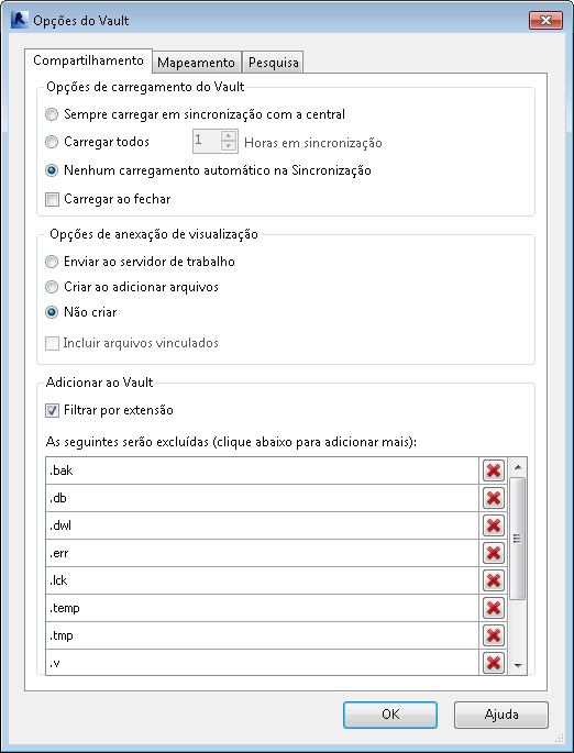

Configure as opções de sincronização e anexo de visualização na guia Compartilhamento.
Opções de carregamento do Vault
As opções de carregamento do Vault permitem configurar quando um arquivo sincronizado é adicionado ao vault.
- Sempre carregar na sincronização com o arquivo central – Cada vez que um comando Sincronizar com o arquivo central é executado, uma nova versão do arquivo é adicionado ao vault.
- Carregar a cada # horas na sincronização - Quando um comando Sincronizar com o arquivo central é executado, se a versão do vault for mais antiga que o número de horas definido, uma nova versão é adicionado ao vault.
- Nenhum carregamento automático na sincronização - Quando um comando Sincronizar com o arquivo central é executada sem carregar.
- Carregar ao fechar – Uma nova versão do arquivo é adicionada ao vault quando um arquivo é fechado e alterações foram feitas no arquivo local.
Opções de anexo de visualização
As Opções de anexo de visualização controlam como os arquivos de visualização são criados quando os arquivos são adicionados utilizando o complemento Vault do Revit.
Adicionar ao Vault
Configurar quais tipos de arquivos não podem ser adicionados ao Vault na seção Adicionar ao Vault.
- Se uma extensão de arquivo estiver listada, esse tipo de arquivo não poderá ser adicionado ao vault com os comandos Adicionar arquivo ou Adicionar pasta.
Desmarque a caixa de seleção Filtrar por extensão se não desejar filtrar os arquivos com as extensões listadas. Isso permite manter a lista e ativar e desativar o filtro conforme necessário.
