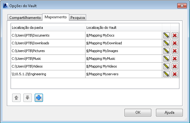

Configurar opções de mapeamento para o complemento Vault do Revit
Mapeie qualquer pasta local, de rede ou do servidor do Revit para uma pasta do Vault na guia Mapeamento da caixa de diálogo Opções do Vault.

  1. Clique em Opções na guia da faixa de opções do Vault para iniciar a caixa de diálogo Opções do Vault.
  2. Selecione a guia Mapeamento.
  3. Clique em Adicionar para iniciar o assistente Criar mapeamento.

Editar um mapeamento
  3. Clique em Editar para iniciar o assistente Editar mapeamento.

Excluir um mapeamento
  3. Selecione o mapeamento na grade Mapeamento e clique em Excluir .

Reordenar mapeamentos
    Os mapeamentos são listados de acordo com a prioridade.
  3. Selecione um ou vários mapeamentos e utilize as setas Mover para organizar o mapeamento na ordem de preferência.
