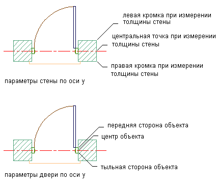

Эта процедура используется для изменения горизонтального положения дверей, привязанных якорем к стене, по толщине стены.
Положение двери на оси Y
. | Если требуется... | то... |
| установить опорную точку на левой кромке стены, | выберите для параметра "От" значение "Левая сторона при измерении толщины стены (кривой)". |
| установить опорную точку по центру стены, | выберите для параметра "От" значение "Центральная точка при измерении толщины стены (кривой)". |
| установить опорную точку на правой кромке стены, | выберите для параметра "От" значение "Правая сторона при измерении толщины стены (кривой)". |
Измерению расстояния от конечной точки до начальной соответствует отрицательное значение.
| измерить расстояние до передней поверхности дверей, | выберите для параметра "До" значение "Спереди". |
| измерить расстояние до центров дверей, | выберите для параметра "До" значение "Центр". |
| измерить расстояние до задней поверхности дверей, | выберите для параметра "До" значение "Сзади". |
