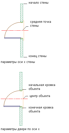

Эта процедура используется для изменения горизонтального положения закрепленных якорями дверей вдоль стены.
Положение двери на оси Х
. | Если требуется... | то... |
| использовать в качестве опорной точки начало стены, | в группе "Положение вдоль (X)" выберите для параметра "От" значение "Начало стены (кривой)". |
| использовать в качестве опорной точки середину стены, | в группе "Положение вдоль (X)" выберите для параметра "От" значение "Середина стены (кривой)". |
| использовать в качестве опорной точки конец стены, | в группе "Положение вдоль (X)" выберите для параметра "От" значение "Конец стены (кривой)". |
Измерению расстояния от конечной точки до начальной соответствует отрицательное значение.
| измерить расстояние до начальных кромок дверей, | выберите для параметра "До" значение "Начальная кромка объекта". |
| измерить расстояние до центров дверей, | выберите для параметра "До" значение "Центр объекта". |
| измерить расстояние до конечных кромок дверей, | выберите "До конечной кромки объекта". |
