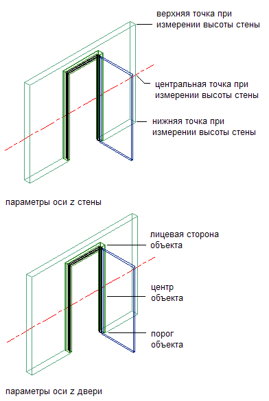

Эта процедура используется для изменения вертикального положения дверей в стене, к которой двери закреплены якорями.
Положение двери по оси Z
. | Если требуется... | то... |
| использовать в качестве опорной нижнюю точку высоты стены, | выберите для параметра "От" значение "Нижняя точка при измерении высоты стены (кривой)". |
| использовать в качестве опорной центральную точку высоты стены, | выберите для параметра "От" значение "Центральная точка при измерении высоты стены (кривой)". |
| использовать в качестве опорной верхнюю точку высоты стены, | выберите для параметра "От" значение "Верхняя точка при измерении высоты стены (кривой)". |
Измерению расстояния от конечной точки до начальной соответствует отрицательное значение.
| измерить расстояние до подошвы дверей, | выберите для параметра "До" значение "Порог (низ) объекта". |
| измерить расстояние до центров дверей, | выберите для параметра "До" значение "Центр объекта". |
| измерить расстояние до верха дверей, | выберите для параметра "До" значение "Лицевая сторона (верх) объекта". |
