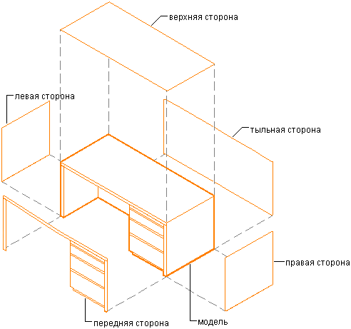

Эта процедура используется для создания блоков AutoCAD для представления каждого вида определения многовидового блока в экранных представлениях.
| Если требуется ... | то... |
| создать виды для переднего и заднего направлений, | нарисуйте их на плоскости XZ. |
| создать виды для левого и правого направлений, | нарисуйте их на плоскости YZ. |
| создать виды для нижнего и верхнего направлений, | нарисуйте их на плоскости XY. |
| создать блок для вырезающего элемента, | создайте блок, содержащий объекты, например формообразующие элементы, предназначенные для использования в качестве вычитающего тела. |
Например, если указывается базовая точка вставки видового блока модели как средняя точка задней кромки обратной стороны, то для переднего и заднего видовых блоков точкой вставки будет средняя точка задней кромки. Далее, у левого и правого видовых блоков базовой точкой вставки будет точка у нижнего угла обратной стороны, при этом базовая точка вставки для верхнего и нижнего видовых блоков будет находиться посередине задней кромки.
