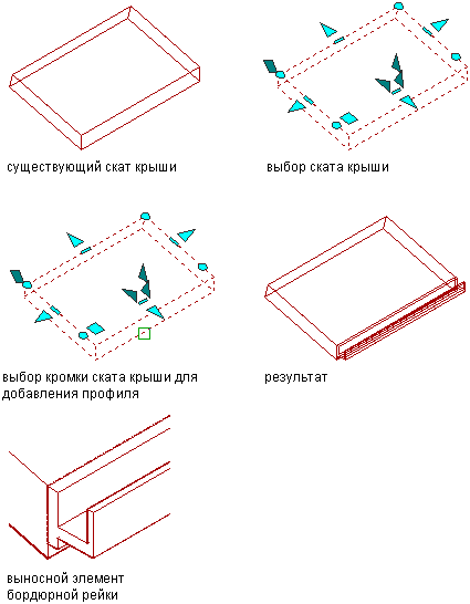

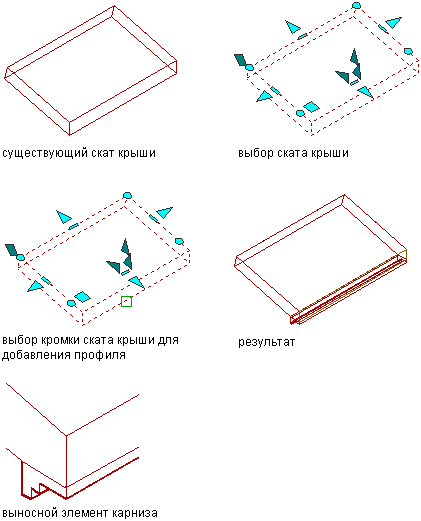

Данная процедура используется с целью создания профиля для бордюрной рейки и карниза.
Профиль состоит из замкнутых полилиний. Для изображения сплошных бордюрных реек, например деревянных бордюрных реек, или карнизов можно создать профиль из одиночной полилинии. Для изображения выдавленных бордюрных реек или карнизов, например алюминиевых карнизов, можно создать профиль из концентрических полилиний, допускающих наличие одной или нескольких неопределенных вершин. Внешняя полилиния, или очертание, становится наружным контуром, а внутренняя полилиния (если используется) отображает полость. Добавляя соответствующее количество внутренних замкнутых полилиний, можно создавать несколько полостей. Форма и размер каждой полилинии пропорциональны форме и размеру всех других полилиний и перекрытия.
Эти полилинии можно рисовать в любом месте чертежа и определять для них любой масштаб, позволяющий легко соотносить их с итоговым размером бордюрной рейки или карниза. Одним из методов настройки размеров полилиний по отношению к кромке перекрытия или ската крыши является построение полилиний с привязкой к существующей бордюрной рейке и последующее перемещение завершенных полилиний в свободную область чертежа для создания профиля.
Назначение профиля в качестве бордюрной рейки
Назначение профиля в качестве карниза
