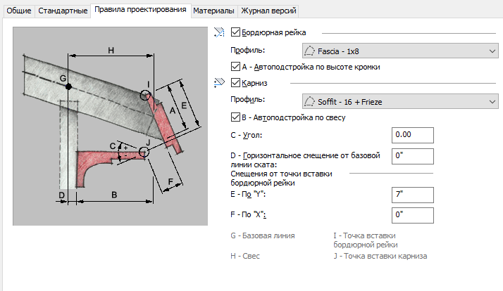

Эта процедура используется для задания бордюрной рейки и карниза для стиля кромок перекрытий/скатов крыш. При этом необходимо наличие в чертеже профилей для бордюрной рейки и карниза.
| если выбранным объектом является... | то... |
| перекрытие, | выберите ![]() ![]() . |
| скат крыши, | Щелкните ![]() ![]() . |
При выборе значения "*НЕТ*" параметры экранного компонента применяются к линии кромки перекрытия или ската крыши либо к плоскости, в которой расположена бордюрная рейка.
| Если требуется ... | то... |
| масштабировать бордюрную рейку по высоте кромки, | выберите опцию "Автоподстройка под высоту кромки", тогда масштаб бордюрной рейки будет приведен в соответствие с высотой кромки. |
| использовать бордюрную рейку в тех размерах, в которых она была построена, | отмените выбор опции "Автоподстройка под высоту кромки". |
При выборе значения "*НЕТ*" параметры экранного компонента применяются к линии кромки перекрытия или ската крыши либо к плоскости, в которой расположен карниз.
| привести масштаб карниза в соответствие с глубиной свеса, | выберите опцию "Автоподстройка под глубину свеса". |
| использовать карниз в тех размерах, в которых он был построен, | отмените выбор опции "Автоподстройка под глубину свеса". |
| задать угол наклона карниза на кромке перекрытия или ската крыши, | введите значение параметра "Угол"; нулевое значение соответствует горизонтальному расположению. Положительное значение соответствует наклону карниза вверх относительно точки вставки, а отрицательное - наклону вниз. |
| задать смещение по горизонтали от базовой линии или линии периметра перекрытия или ската крыши для кромки перекрытия, | укажите смещение по горизонтали от базовой линии перекрытия/ската крыши. (Данная опция доступна только если опции "Автоподстройка под глубину свеса" выбрана.) |
| указать смещение карниза от точки вставки бордюрной рейки, | введите значения смещения в направлениях "X" и "Y". |
