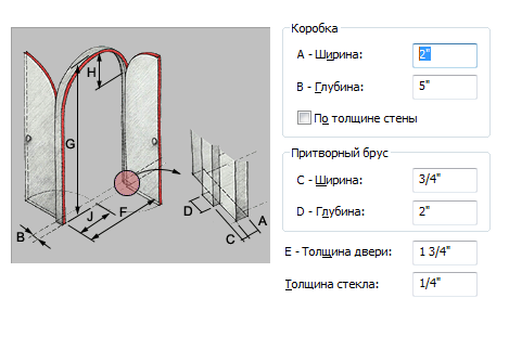

Эта процедура используется для изменения стандартных размеров в стиле дверей.
"Стили дверей".
Изменение размеров в стиле дверей
| Если требуется... | то... |
| изменить ширину и глубину рамы, | в поле "Коробка" введите значения полей "Ширина" и "Глубина". |
| задать ширину коробки в соответствии с толщиной стены, | в поле "Коробка" выберите "Автоопределение по ширине стены". |
| изменить размеры притворного бруса, | в группе "Притворный брус" введите значения параметров "Ширина" и "Глубина". |
| изменить толщину двери, | введите значение параметра "Толщина двери". |
| изменить толщину стекла, | введите значение параметра "Толщина стекла". |
