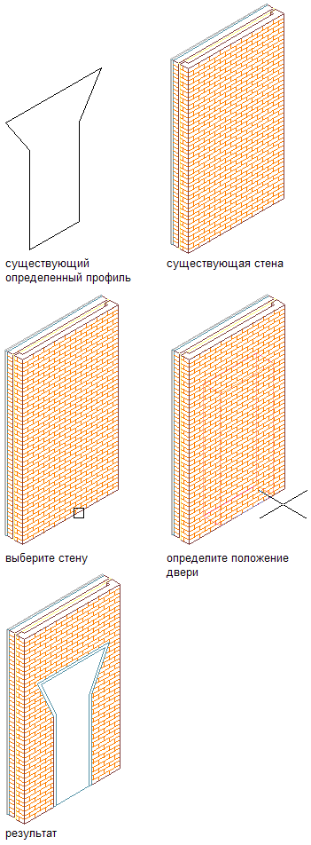

Эта процедура используется для замены в стиле дверей стандартной формы на форму произвольную, созданную из профиля.
. | Если требуется... | то... |
| использовать дверь стандартной формы, | в поле "Определение профиля" выберите профиль и нажмите "ОК". |
| использовать стандартную форму двери, но отредактировав ее, | в поле "Определение профиля" выберите профиль, выберите "Продолжить редактирование" и нажмите "ОК". |
| создать пользовательскую форму, | выберите для параметра "Определение профиля" значение "Простейший шаблон", введите имя нового профиля и нажмите "ОК". |
