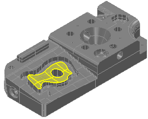

  2. Щелкните и перетащите курсор, чтобы создать рамку выбор вокруг области матмодели, где содержатся поверхности, которые требуется выбрать. При отпускании кнопки мыши цвет каркаса и поверхности всех выбранных поверхностей изменится, указывая на то, что они выбраны. Например:
