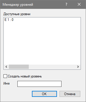

  3. Щелкните правой кнопкой мыши вид матмодели и выберите в контекстном меню Группировка поверхностей. Открывается диалог Менеджер уровней.
  4. Укажите уровень, на котором хотите сгруппировать поверхности. Чтобы добавить поверхность:
    • на существующий уровень, выберите уровень в списке Доступные уровни.
    • новый уровень, выберите опцию Создать новый уровень и введите Имя уровня.
  5. Нажмите ОК, чтобы сохранить изменения и закрыть диалог.
