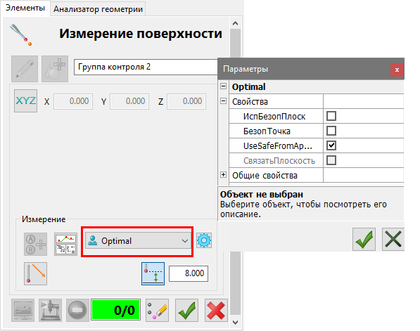

- Нажмите кнопку Автоориентация
- В списке Метод измерения выберите метод UserDefined опции Optimal.
- Нажмите на кнопку Использовать безопасную высоту
, чтобы задать безопасную высоту, которая будет использоваться при измерении элемента. Для метода Optimal это устанавливает расстояние подхода перед первой измеренной позицией и расстояние отвода после последней измеренной позиции.
- Нажмите кнопку Параметры
, чтобы посмотреть параметры, которые определяют траекторию для выбранного метода измерения, и закройте диалог Параметры.Только опытные пользователи могут изменять параметры измерения. Если стандартные методы измерения, включенные в PowerInspect, не отвечают вашим потребностям, обратитесь в отдел технической поддержки.
