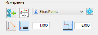

Используйте область Измерение диалога измерения, чтобы задать траекторию, использующуюся для измерения элемента.
Стратегии и методы измерения
Методы измерения сгруппированы по стратегиям. Стратегия измерения определяет, как создается траектория щупа, а метод измерения определяет форму траектории, используемой при измерении объекта. Выберите метод измерения из числа следующих стратегий:

Чтобы просмотреть или изменить параметры, определяющие, как рассчитывается траектория, нажмите кнопку Параметры

Глубина измерения
Стандартное значение глубины измерения элемента вычисляется на основе диаметра щупа и толщины компонента. Чтобы изменить глубину, нажмите кнопку Глубина измерения

Безопасная высота
Нажмите кнопку Безопасная высота
, чтобы задать безопасную высоту, которая будет использоваться при измерении элемента.
В этом примере показан эффект изменения безопасной высоты с 1 мм до 5 мм:
Это устанавливает позицию подхода перед первой измеренной позицией и позицию отвода после последней измеренной позиции.
Значение, которое вы вводите, отсчитывается от верха элемента. Эта установка может быть полезна, если щупу необходимо миновать препятствие, чтобы получить возможность измерить элемент. Для промежуточных траекторий значение Безопасной высоты определяет промежуточное безопасное расстояние, которое будет применено, когда вы добавляете промежуточные положения в промежуточную траекторию.
