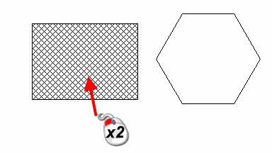

  1. Дважды щёлкните по шаблону штриховки, который нужно скопировать. Откроется диалог Штриховка.
    Рассмотрим следующее:
  2. Измените шаблон штриховки, используя диалог Штриховка. Не нажимайте кнопку ОК.

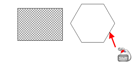

  3. Удерживая клавишу SHIFT, щелкните мышью по каркасному объекту, чтобы начать создание новой границы. Откроется панель инструментов Создать штриховку.
  4. Используйте панель инструментов Создать штриховку для выбора границы.
    Новый контур добавляется как дополнительная граница исходной штриховки, поэтому содержит те же шаблон и интервал:

  1. Дважды щёлкните по шаблону штриховки, как показано на рисунке. Откроется диалог Штриховка:
  2. Измените шаблон штриховки, используя диалог Штриховка. Не нажимайте кнопку OK.

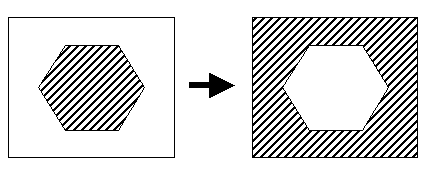

  4. Используйте панель инструментов Создать штриховку для выбора границы:
    В данном примере штриховка удаляется из области, ограниченной контуром, создавая островок:
  5. Нажмите ОК в диалоге Штриховка для сохранения изменений.
Кроме того, вы можете продлить штриховку от островка до внешней границы и удалить существующую штриховку:
