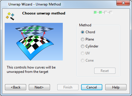

Используйте эту страницу, чтобы выбрать метод создания развертки целевого объекта.
- Метод - выберите один из следующих методов создания разверток:
- Хорда - этот метод разворачивает кривые с целевого объекта, минимизируя искажение. Развертка цели задается на странице Создание карты наложения длиной хорды.
- Плоскость - проецирует развернутые кривые на плоскость с целевого объекта. Вы можете изменить плоскость в графическом окне.
- Цилиндр - проецирует развернутые кривые на цилиндр с целевого объекта. Вы можете изменить цилиндр в графическом окне. Визуальный эффект шахматной доски отображается на целевом объекте и демонстрирует результат развертки..
- UV - эта опция недоступна при использовании Мастера развертки.
- Конус - эта опция выбрана автоматически при создании 360 градусного конического наложения. Визуальный эффект шахматной доски отображается на целевом объекте и демонстрирует результат развертки..
- Сброс - возвращает значения к значениям по умолчанию.
- Далее - открывает разные страницы мастера в зависимости от выбранного метода:
