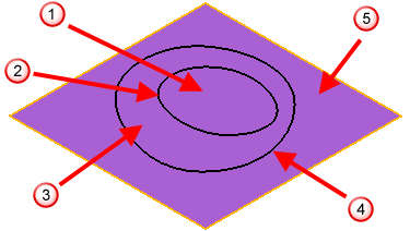

    Используйте следующий пример для определения областей и кривых на сетке:
    Внутренняя область трансформации
    Внутренняя кривая
    Область сопряжения
    Внешняя кривая
    Внешняя область трансформации
    Используя этот метод, можно переместить отдельную точку и создать сопряжение с остальной частью модели. Это эффективно противодействует провисанию центра детали после обработки.
    В примере центр тяжести используется для компенсации провисания, возникающего в центре тарелки после ее изготовления. В этом случае центр тарелки смещается на 2.0 и плавно сопрягается с внешней кривой вокруг кромки тарелки.
