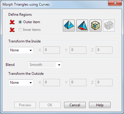

Диалог Морфинг треугольников с помощью кривых
Чтобы выполнить морфинг треугольников с помощью кривых:
  1. Выберите сетку.
  2. Откройте вкладку Инструменты для работы с сеткой > панель Треугольники > Морфинг кривыми, чтобы открыть диалог Морфинг треугольников с помощью кривых:
  3. Выберите внутренние и внешние объекты, требующиеся для задания морфинга, или используйте следующие кнопки для создания кривых, задающих внутренние и внешние области:
    • Нажмите кнопку Привязки к сетке , чтобы создать кривую, привязанную к сетке.
    • Нажмите кнопку Границы сетки , чтобы создать кривую на границе сетки.
    • Нажмите кнопку Смещения , чтобы сместить выбранную кривую.
    • Нажмите кнопку Центра тяжести , чтобы добавить точку в центре тяжести.
    Значок изменится на рядом с опциями Внешний объект и Внутренние объекты. Это означает, что данные объекты выбраны.
    Прим.: Если вы создаете внешний и внутренний объекты, они выбираются автоматически.
  4. Выберите опцию Трансформировать внутри. Выберите:
    • Нет, чтобы не выполнять морфинг внутренней области.
    • Переместить, чтобы переместить внутреннюю область. Введите значения X, Y и Z, чтобы указать величину перемещения вдоль осей.
    • Поворот, чтобы повернуть внутреннюю область. Введите Угол поворота. Нажмите кнопку Изменить ось вращения , чтобы задать новый центр поворота.
    • Масштаб, чтобы увеличить или уменьшить размер области после ввода масштабного Коэффициента. Например, если нужно увеличить размер области на 20%, введите Коэффициент равный 1.2. По умолчанию Коэффициент будет применяться ко всем направлениям. Используйте кнопки блокировок для подавления масштабирования по отдельным осям.
      Нажмите кнопку Изменить центр масштабирования , чтобы задать новое положение центра масштабирования.
    • Смещение, чтобы задать смещение области в поле Расстояние.
  5. В списке "Сопряжение" выберите тип сопряжения. Выберите:
    • Нет, чтобы сопряжение между трансформированной областью и соседними областями отсутствовало :
    • Сгладить, чтобы создать сглаженную кривую между соседними областями трансформации. Кривая является касательной к обеим кромкам области сопряжения:
    • Линейно, чтобы создать прямолинейное сопряжение между областями трансформации:
    • Гладкие в острые для создания сопряжения, переходящего из плавного в острое, между предыдущей и текущей областями. Переход использует касательную кривую рядом с первой областью трансформации и линейное сопряжение рядом со второй областью трансформации :
    • Острые в гладкие для создания сопряжения, переходящего из острого в плавное, между предыдущей и текущей областями. Переход использует линейное сопряжение рядом с первой областью трансформации и касательную кривую рядом со второй областью трансформации :
  6. Выберите опцию Трансформировать снаружи:
    • Нет, чтобы не выполнять морфинг внешней области. Данная опция активна по умолчанию.
    • Переместить, чтобы переместить внешнюю область. Введите значения X, Y и Z, чтобы указать величину перемещения вдоль осей.
    • Поворот, чтобы повернуть внешнюю область. Введите Угол поворота. Нажмите кнопку Изменить ось вращения , чтобы задать новый центр поворота.
    • Смещение, чтобы задать смещение области. Введите Расстояние, на которое выполняется смещение.
  7. Нажмите Просмотр, чтобы получить изображение морфинга.
  8. Нажмите кнопку OK для выполнения морфинга области.
