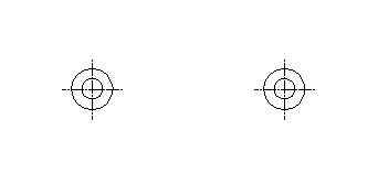

Даны несколько символов:

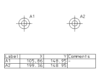

Для них создана следующая таблица:
В таблице записаны координаты точек, задающих положение символов. Столбец комментариев также присутствует в таблице. Для выбранных символов строка комментариев одна.
Если перемещать символы, их координаты в таблице обновляются.
