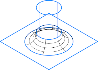

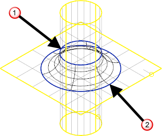

На указанных поверхностях есть две границы обрезки: одна - на цилиндрической поверхности и другая - на плоскости .
Данные поверхности могут быть обрезаны для получения следующего результата:
Граница обрезки состоит из п-кривых и границ поверхности, объединённых и образующих замкнутую область поверхности.
