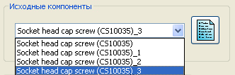

Используйте диалог для выбора метода применения Power-элементов.
Выберите Power-элемент в списке, чтобы подсветить строку диалога и целевой компонент в графическом окне и добавить инструментарий к Power-элементу в графическом окне.
У всех исходных компонентов есть вектор направления, обозначаемый синей стрелкой. Это направление можно изменить с помощью кнопки Изменить Направление в диалоге Установить расширенные свойства для Power-элементов. Первое пересечение - это ближайшая точка по этому направлению на исходном компоненте, Последнее пересечение - самая дальняя точка.
