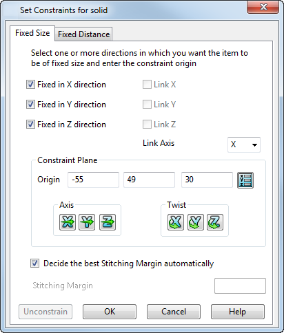

    Откроется диалог Установите ограничения для тела:
  4. Используйте диалог для задания ограничителей масштабирования.
    Можно задать ограничители масштабирования одним из следующих способов:
    • Фиксированный размер - используйте метод для выбора направлений, которые должны остаться неизменными при масштабировании.
    • Фиксированное расстояние - используйте этот метод для сохранения относительного положения двух тел или двух пользовательских элементов.
