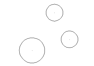

На рисунке изображены три окружности:
Для них создана следующая таблица:
Каждая окружность обозначена в соответствии с шаблоном AAxx, где АА - любое количество букв, а хх - любое количество цифр. Окружности, имеющие одинаковый диаметр, имеют одинаковую буквенную часть и расположены в таблице рядом. Метка автоматически задаётся с помощью выноски со счётчиком на панели инструментов Текст.
В данном случае две окружности имеют значение диаметра 30. Их метки имеют одинаковый префикс В, а в таблице окружности сгруппированы в одном месте.
Координаты центров и диаметры окружностей занесены в таблицу. Столбец комментариев также присутствует в таблице. Строка комментариев для этих окружностей одна.
