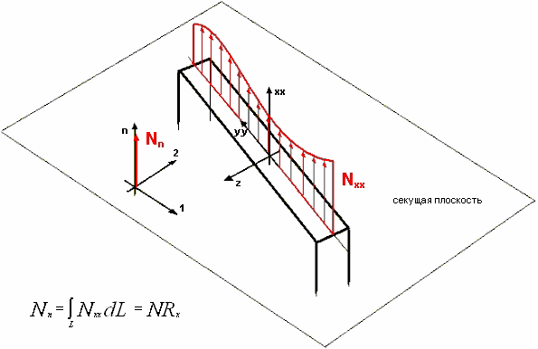

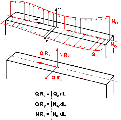

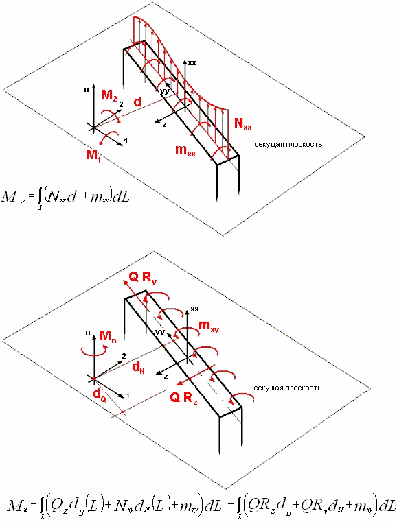

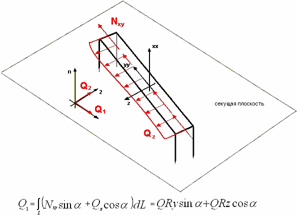

В произвольном сечении можно привести все возникшие силы к точке (центру тяжести всех элементов в разрезе). Система координат, в которой отображаются приведенные силы, представляет собой систему, полученную в результате определения разреза: ось n - нормаль к секущей плоскости, оси 1 и 2 размещаются на секущей плоскости.
Результаты приведения сил отображаются в таблице для данных и результатов на вкладке Приведенные усилия. Эта вкладка в таблице используется для представления следующих величин:
Кроме того, окно графического просмотра представляет положение центра тяжести разреза O, к которому силы будут приведены, и систему разреза с назначенными осями 1, 2 и n.
Система секущей плоскости
Силы:
