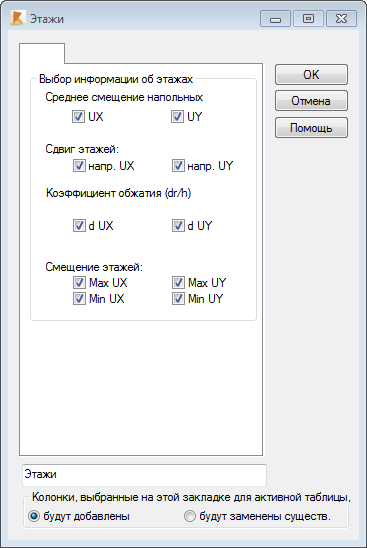

В таблице "Этажи" можно найти значения, описывающие свойства этажа и связанные с ними результаты.
В диалоговом окне "Этажи" можно выбрать, какие из этих свойств или результатов будут отображаться в таблице "Этажи".
Этажи, чтобы открыть таблицу "Этажи", а затем выберите Вид
Столбцы таблицы, чтобы открыть диалоговое окно "Этажи".
Этажи, чтобы открыть таблицу "Этажи", а затем щелкните правой кнопкой мыши в таблице "Этажи" и выберите "Столбцы таблицы" в контекстном меню, чтобы открыть диалоговое окно "Этажи".
Содержимое диалогового окна "Этажи" является общим для вкладок "Этажи", "Значения" и "Общая", но некоторые параметры доступны только в соответствующей вкладке.

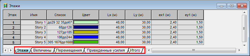

На вкладке "Этажи" показаны геометрические свойства каждого этажа, а именно: список объектов и элементов этажа, цвет, уровень и высота, размеры этажа Lx, Ly и величины случайных эксцентриситетов ex1, ey1.
На вкладке "Значения" представлены физические свойства каждого этажа, а именно: координаты центра тяжести и центра жесткости, моменты инерции масс, а также эксцентриситеты e1 и дополнительные эксцентриситеты e2. Также можно добавить столбец, содержащий координаты центра тяжести перекрытия этажа. Обратите внимание, что значения масс даются для каждого случая, поскольку добавленные массы в выбранных направлениях X, Y, Z могут быть различными. В столбце "Массы" отображается максимальная масса этажа, действующая в этих направлениях. Кроме того, можно добавить столбцы, описывающие значения масс этажей, действующей в каждом из направлений X, Y и Z.
На вкладке "Перемещения" показаны максимальные значения узловых смещений в проекциях на осях X и Y, а также значения дрейфа dr Ux, dr Uy.
