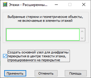

При нажатии на кнопку Дополнительные опции, расположенной в диалоговом окне Этажи, открывается дополнительное диалоговое окно:
В этом диалоговом окне можно выбрать элементы конструкции (стержни или геометрические объекты), которые будут игнорироваться при настройке параметров этажей.
При использовании значения «Плита — Жесткая диафрагма» в качестве расчетной модели для плиты создается жесткая связь с первичным узлом в центре плиты, соединяющей все узлы плоскости плиты как вторичные.
При создании определения этажей можно выбрать создание первичного узла перекрытия этажа в точке центра тяжести этажа, спроецированного на план этажа. Этот параметр позволяет лучше моделировать поведение этажей в случае модального и сейсмического расчетов. Обратите внимание, что при использовании этого параметра вся масса этажа интегрируется в единый первичный узел диафрагмы в модальном расчете.
Если этот параметр отключен, то основной узел для диафрагмы перекрытия создается в центре тяжести самого перекрытия. В случае модального расчета масса этажа распределяется по всем узлам на уровне перекрытия.
