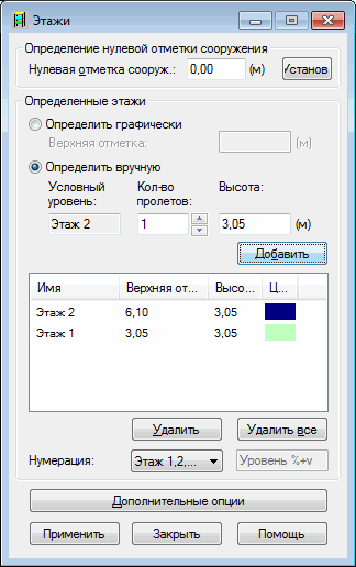

При активизации опции на экране появляется показанное ниже диалоговое окно. В верхней части диалогового окна определяют отметку основания сооружения.
В поле "Определенные этажи" располагается список созданных этажей. Этаж можно создать двумя способами:
Для определения этажа поступают следующим образом:
Чтобы удалить этаж необходимо отметить его в списке и нажать на кнопку Удалить. Чтобы удалить все этажи, нажимают на кнопку Удалить все.
Центральная часть диалогового окна содержит поля, которые позволяют определить следующие параметры выбранного этажа:
Имя этажа может быть выбрано в поле Нумерация. Имя по умолчанию - Этаж n, однако лучше давать свое имя. Для этого нужно:
Также этажу можно назначить обозначение, соответствующее позиции этажа, например, 4.0, 6.5, и т. д. Для этого нужно в поле "Нумерация" выбрать опцию "Определить". Переменная %v в поле справа дает имя этажу в зависимости от его позиции.
Имя этажа можно изменить, если давжды на него щелкнуть. После изменения имени следует нажать на клавишу ENTER. Перед тем, как программа Robot изменит имя, откроется дополнительное диалоговое окно Метки этажей.
Чтобы сохранить созданный этаж, нажимают на кнопку "Сохранить". Этажу также назначают список объектов, имя и цвет. Данные доступны в таблице "Этажи - массы".
