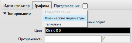

Вы можете добавить к материалу набор характеристик, если у него еще нет набора характеристик такого типа.
(Добавить набор характеристик) для отображения раскрывающегося списка "Добавить набор характеристик", а затем выберите тип набора характеристик, который требуется добавить. Нельзя добавлять наборы характеристик, которые уже присутствуют в материале, поэтому они недоступны в раскрывающемся списке "Добавить набор характеристик".
Откроется Диспетчер объектов. Список наборов характеристик, который отображается в Диспетчере объектов, отфильтрован на основе выбранного типа наборов характеристик.
справа от набора характеристик.
Выбранный набор характеристик будет добавлен к материалу и отобразится на панели "Редактор материалов" в диалоговом окне "Диспетчер материалов".
