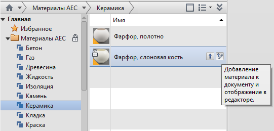

- Выберите материал в списке материалов проекта.
- Выберите материал в списке материалов библиотеки, а затем нажмите кнопку "Добавить/Редактировать"
. Эта кнопка позволяет добавить материал из библиотеки в список материалов проекта.
На панели "Редактор материалов" появится набор характеристик выбранного материала в режиме редактирования.
