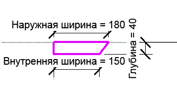

- Эскиз геометрии для углового соединения следует построить ниже связанного уровня по горизонтали и справа от вертикальной опорной плоскости.
- Выберите вкладку «Редактирование»
«Редактирование»
(«Выровнять»).
- Выровняйте и зафиксируйте верхнюю линию геометрии по связанному уровню по горизонтали.
- Выровняйте и зафиксируйте левую линию геометрии по базовому уровню по вертикали.
