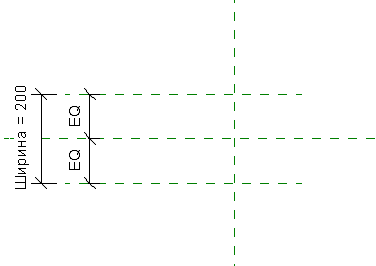

  1. Создайте новое семейство на основе шаблона «(Metric) Division Profilee.rfa».

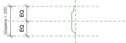

  2. Нарисуйте профиль: «Создание» «Узел» «Линия». Профиль должен быть определен слева от вертикальной опорной плоскости; он должен начинаться в нижней части опорной плоскости и заканчиваться в ее верхней части и образовывать непрерывную линию. Например:
    Вертикальная опорная плоскость служит кромкой пустотелого элемента.
