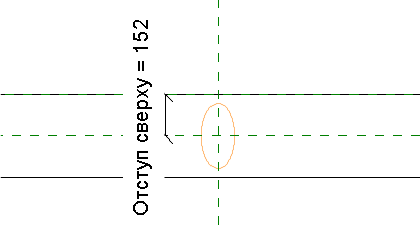

  16. Создайте размерную линию от ранее созданной опорной плоскости до верхней кромки.
  17. Добавьте параметр экземпляра «Отступ сверху» в качестве общего параметра для данной размерной линии.
  18. Откройте вид этажа в плане на базовом уровне и выберите полый элемент выдавливания. На панели свойств укажите для параметра «Начало выдавливания» значение 0,0. Затем нажмите кнопку рядом с параметром «Конец выдавливания» и привяжите это значение к общему параметру «Длина экземпляра» в качестве параметра экземпляра. Убедитесь в том, что процесс выдавливания начинается с исходной опорной плоскости:
