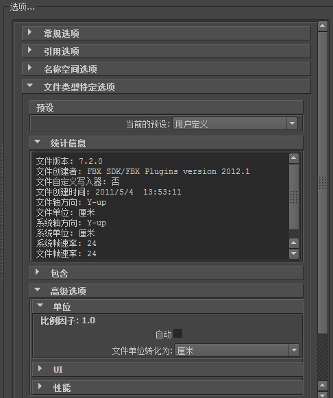

若要查看 FBX 的“文件类型特定选项”(File Type Specific options),请执行以下操作:
预设(Presets)
从 Maya FBX 插件的“文件类型特定选项”(File Type Specific Options)卷展栏的“当前预设”(Current Preset)菜单中选择预设。

统计信息(Statistics)
通过“统计信息”(Statistics)窗口,您可以查看有关传入 (FBX) 文件和系统(应用程序)设置的相关 Meta 信息。具体信息会因文件内容的不同而有所差异。例如,您可以使用“统计信息”部分确定创建文件的时间、上方向轴朝向的方向、使用的文件单位和帧速率。
注:
  • 有时统计信息隐藏在窗口边的下方;使用滚动条可查看。
  • 如果 FPS(帧速率)不是一个标准速率((24、25、30、48、50、60、100、120 fps),则不显示。例如,如果某 FBX 文件使用的帧速率为 8 帧/秒,则该文件不会显示在导入器统计信息中。如果 FBX 文件与其主机应用程序之间的帧速率不匹配,将在“系统帧速率”(System Frame Rate)值旁显示警告。如果帧速率不是标准速率,导入器将在“系统帧速率”旁边不显示警告。

单位(Units)
通过“单位”(Units)选项,您可以查看插件所用的转化因子(缩放值),还可以修改转化单位。
此选项可自动指定、设置和转化传入文件的单位以匹配主应用程序的单位。
如果激活了该选项,但文件单位与系统单位匹配,则无需进行比例转化且插件不会应用任何转化。在这种情况下显示的比例因子为 1.0。
注: 这种转化仅影响传入数据,而不会更改 Maya 中的设置。
比例因子(Scale Factor)
显示插件应用于整个传入场景的转化值或“比例因子”(Scale Factor)。
Maya FBX 插件将用于主机应用程序的单位与用于导入文件的单位进行比较,以便确定“比例因子”(Scale Factor)值。然后插件会建议匹配主应用程序中系统单位的单位转化。显示的“比例因子”(Scale Factor)是计算的结果。
例如,如果将一个场景从使用厘米作为工作单位的软件导入到一个使用英尺作为单位的软件,“比例因子”(Scale Factor)将为 2.54。始终启用此选项,但如果文件单位与系统单位匹配,插件便无需应用比例转化。未应用任何转化。在这种情况下显示的“比例因子”(Scale Factor)为 1.0。
注: 如果更改“文件单位转化为:”(File Units Converted to:)选项,则可以修改应用于传入数据的“比例因子”(Scale Factor)值。

文件单位转化为(File Units converted to)
使用此菜单可指定文件转化时使用的单位。直接修改此设置会影响应用于传入数据的“比例因子”(Scale Factor)值。Maya FBX 插件将检查 Maya“首选项”(Preferences)窗口中的“设置”(Settings)/“工作单位”(Working Units)。
显示的“比例因子”(Scale Factor)使用此单位设置进行计算。这种自动行为可确保插件考虑单位,并默认应用正确的比例。
注: 请确认 Maya 场景所用的“系统单位”(System Units),以便控制 Maya FBX 插件是否需要缩放场景。
如果导入的文件与 Maya 场景的工作单位使用相同的单位设置,则说明单位匹配,且插件中的“比例因子”(Scale Factor)显示为“1.0”。不会应用任何比例转化。
如果单位不匹配且您的 Maya 场景为空,并且/或者未考虑更改系统单位,则请在开始导入之前更改 Maya 的系统单位以便匹配传入文件中使用的文件单位。这样做之后,单位即会匹配,“比例因子”(Scale Factor)为“1.0”,并且不应用任何比例转化。
例如,如果将厘米形式的文件导入到设置为英寸的 Maya 场景中,则“比例因子”(Scale Factor)为 0.3937008。在这种情况下,传入数据将缩小以匹配场景的单位制。
注: 如果“比例因子”(Scale Factor)为 1.0,则不会应用缩放。如果“比例因子”(Scale Factor)大于 1.0,则传入数据将按比例放大。如果比例因子小于 1.0,则传入数据将按比例缩小。
在上例中,如果不想更改 Maya 场景的系统单位,并且不希望插件缩放传入数据,则还可以选择:
更改“文件单位转化为”(File Units Converted To)选项以匹配文件单位。即使文件单位与 Maya 系统单位之间不匹配,这也会使“比例因子”(Scale Factor)为“1.0”,不应用缩放。
