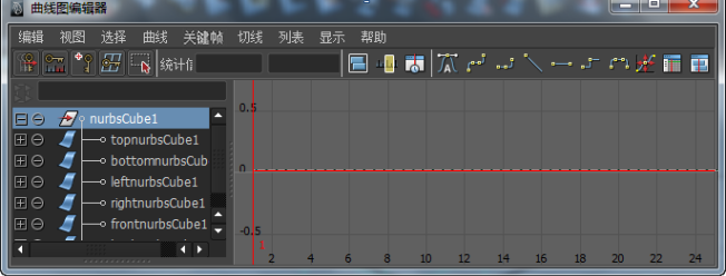

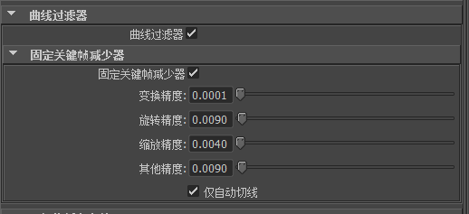

- 固定关键点减少器(Constant Key Reducer)
 激活“固定关键帧减少器”(Constant Key Reducer)过滤器可以移除多余的关键帧。多余的关键帧是指具有相同值的关键帧,等同于曲线上的平面水平插值。多余关键帧通常是过滤前对 FCurve 重采样的结果。
							 之前:
过滤之前重采样的 FCurve
							 之后:
进行过滤并移除了多余关键帧后的 FCurve(基于阈值设置)
						  您可以为每种类型的变换设置特定的阈值:“平移精度”(Translation Precision)、“旋转精度”(Rotation Precision)、“缩放精度”(Scaling Precision)和“其他”(Other)。“其他”(Other)包括融合变形和自定义属性曲线等变换。
						  默认值为:
						  这些值表示通用单位。因此,可能需要修改与场景(例如,使用较大比例或较小比例的场景)的真实比例相关的阈值。
						  如果使用此过滤器来消除噪音(例如从运动捕捉数据),则可能需要修改这些值。
| 设置
描述
										平移精度(Translation Precision)
平移曲线的阈值(通用单位)。
										旋转精度(Rotation Precision)
旋转曲线的阈值(通用单位)。
										缩放精度(Scaling Precision)
缩放曲线的阈值(通用单位)。
										其他精度(Other Precision)
其他曲线的阈值(通用单位)。
										仅自动切线
此选项可确保仅过滤“自动”关键帧类型。否则,可能会删除内插值大于特定阈值的关键帧。
						  注: Maya FBX 插件将所有动画关键帧转化为“用户”(User),后者不是“自动”(Auto)“自动切线”(auto tangent)。若要确保固定关键点减少发生,请取消激活“固定关键点减少器”(Constant Key Reducer)选项中的“仅自动切线”(Auto Tangents Only)。

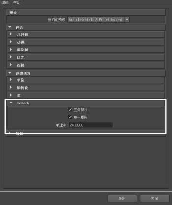

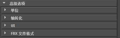

			 高级选项(Advanced options)
		   “高级选项”(Advanced Options)部分主要包含一些用于修改默认插件行为的附加选项。在大多数情况下,无需修改这些选项即可成功导出。此部分还包含 Collada 文件类型特有的附加设置。

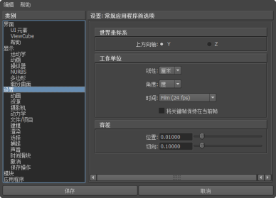

- 插件会通过查看“窗口”>“设置/首选项”>“首选项”>“设置”(Window > Settings/Preferences > Preferences > Settings)类别中的 Maya“系统单位”(System Units)选项,来确定默认单位。
- 在 FBX UI 中,显示的“比例因子”(Scale Factor)使用“FBX 单位”设置进行计算。插件通过主机应用程序的系统单位来确定“FBX 单位”设置。
- 导出时,由于导出单位和系统单位相匹配,所以插件不会应用任何默认缩放比例。这将导致“比例因子”(Scale factor)为“1.0”。
注:  请确认 Maya 场景所用的系统单位,以便控制插件是否需要缩放场景。这样,将使用您所希望的单位进行导出。Maya 允许您更改“系统单位”(System Units),但不会影响场景比例。更改 Maya 的系统单位可以避免在导出时执行不必要的缩放。
- 例如,如果导出的文件与 3ds Max 场景的系统单位具有相同的单位设置,则表示单位相匹配,所显示的“比例因子”(Scale Factor)将为“1.0”。不会应用任何比例转化。

				FBX 文件格式(FBX file format)
			  通过本节的内容介绍,您可以确定想要 FBX 文件采用的格式。
		  - 类型(Type)
-  使用以下两种类型之一保存 FBX 文件:“二进制”(Binary)或 ASCII。二进制是 FBX 文件的常规格式,而 ASCII 文件提供了纯文本版的文件格式,使用这种格式可搜索文件以进行信息检索。
注: 您无法在 FBX for QuickTime 查看器中查看 ASCII FBX 文件。但是,可以将 FBX 文件另存为二进制文件。
| 模式
功能
								二进制
激活该选项将以标准格式保存 FBX 文件。
								ASCII
激活该选项将以 ASCII 格式保存 FBX 文件。
								注:
								  如果在 FBX 2010 版及更早版本中将文件导出为 ASCII 格式,则无法嵌入媒体。
- FBX 版本(FBX version)
-  展开“FBX 版本”(FBX Version),可指定要用于导出的 FBX 版本。此设置默认为安装的最新版 FBX 插件。

			 Collada
		  仅在导出时从文件浏览器中选择“DAE_FBX”文件类型后,“Collada”选项才会显示在 UI 中。
		  - 三角化(Triangulate)
- 使用此选项可自动细化导出的多边形几何体。
- 单一矩阵(Single matrix)
- 通过将所有动画矩阵烘焙为一个矩阵,此选项可确保对于每个节点/对象只存在一个动画矩阵。
- 帧速率(Frame Rate)
- 使用此字段可在导出时设置场景的帧速率。
注:  Maya FBX 插件现在支持线和线条节点。
