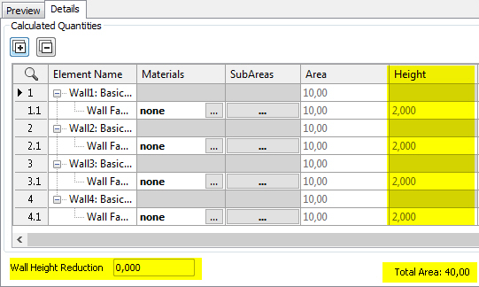

「Wall Height Reduction」預設是設為 0,表示沒有套用牆高度縮減。

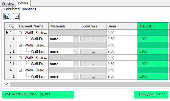

輸入一個值以縮減牆高度。在以下範例中,牆高度會縮減 10 公分。在「Wall Height Reduction」外側的任意位置按一下,可查看調整的計算。
註: 「Wall Height Reduction」會套用到房間所有選取的牆表面。

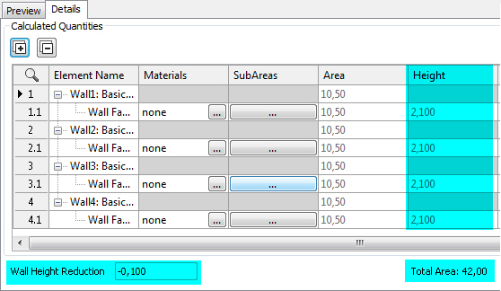

輸入負整數,可增加牆高度,例如嵌壁式天花板的情況。在以下範例中,牆高度會增加 10 公分。
