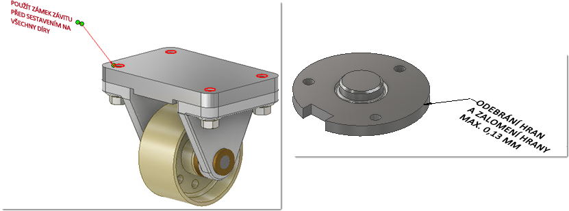

Přidání a úprava odkazové čáry s textem
Text s odkazem je ve výchozím nastavení vytvořen jako odkaz s jedním segmentem. Chcete-li vytvořit další segmenty odkazu, spusťte příkaz, klikněte pravým tlačítkem myši a kliknutím na možnost Odkaz s jedním segmentem výběr této možnosti zrušte.
  1. Na pásu karet klikněte na kartu Poznámka panel Poznámky Text s odkazem .
  2. Vyberte bod ukotvení v geometrii.
  3. Volitelně klikněte pravým tlačítkem myši a proveďte jeden z následujících úkonů:
    • V místní nabídce klikněte na možnost Zarovnat ke geometrii a vyberte hranu nebo osu určující orientaci textu.
    • Chcete-li nastavit orientaci textu, klikněte na možnost Vybrat rovinu poznámek a následně vyberte rovinnou plochu.
    • Chcete-li procházet alternativními rovinami, klikněte v místní nabídce na možnost Vybrat další rovinu kandidáta nebo použijte mezerník.
    • Klikněte na možnost Přidat/odebrat asociovanou geometrii a poté vyberte geometrii, kterou chcete asociovat s textem odkazu.
      Tip: Pomocí výběru oknem můžete přidat nebo odebrat geometrii. Když po vytvoření zvýrazníte odkazovou čáru, zobrazí se asociovaná geometrie.
  4. Kliknutím umístěte koncový bod odkazové čáry.
  5. V dialogu Formát textu přidejte požadovaný text a vytvořte jej kliknutím na tlačítko OK nebo Použít.
  6. Chcete-li upravit text odkazu, postupujte jedním z těchto způsobů:
    • V zobrazení nebo v prohlížeči vyberte odkaz, klikněte pravým tlačítkem a v místní nabídce vyberte možnost Upravit.
    • Dvakrát klikněte na odkaz v zobrazení nebo v prohlížeči.
    Změňte požadované hodnoty, přidejte nebo odeberte asociovanou geometrii a klikněte na tlačítko OK.

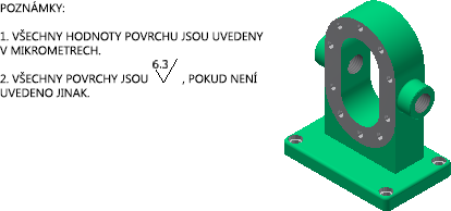

Přidání obecné poznámky
  1. Na pásu karet klikněte na kartu Poznámka panel Poznámky Obecná poznámka .
  2. Vyberte kvadrant zobrazení, do kterého chcete poznámku umístit.
  3. V dialogu Formát textu přidejte požadovaný text.
  4. V případě potřeby klikněte na ikonu Vložit drsnost a přidejte do poznámky obecnou drsnost.
    Můžete také kliknout na ikonu a přidat do obecné poznámky obecný profil.
  5. Dokončete vytváření kliknutím na tlačítko OK nebo Použít.
    Poznámka se zobrazí kolmo k pohledu.
Tip: Chcete-li změnit velikost textu poznámky, nastavte v dialogu Možnosti aplikace na kartě Obecné možnost Měřítko poznámky.
